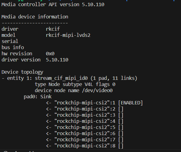

      相机采集图像节点设置为video0可以正常运行,设置为video22则通过ioctl(m_fd, VIDIOC_S_FMT, &fmt) < 0,设置小于0,这是为什么?
        lin @lin last edited by

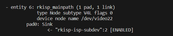

        @lin video22不支持GREY格式,怎么获取经过isp处理后的相机图像呢?该节点的分辨率是多少,直接用v4l2-ctl -d /dev/video22 --set-fmt-video=width=1920,height=1200,pixelformat=NV12 --stream-mmap --stream-count=1 --stream-to=y8.raw无法获取到图像,阻塞住了

              @lin 这个现在不支持isp_mainpath.

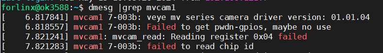

                      lin last edited by
                      af23b8cc-024a-4319-9a88-6f9adc49d132-image.png 请问,这种情况是因为设备树有问题,还是驱动需要更改呢?

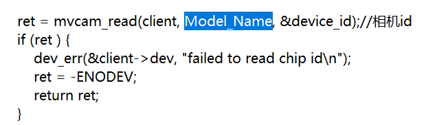

                        @lin fa17f74b-04e8-4ebb-9b58-e903ff8a3cb5-image.png 这个函数报错cfda272c-806a-409c-a6a7-089b58d467f0-image.png

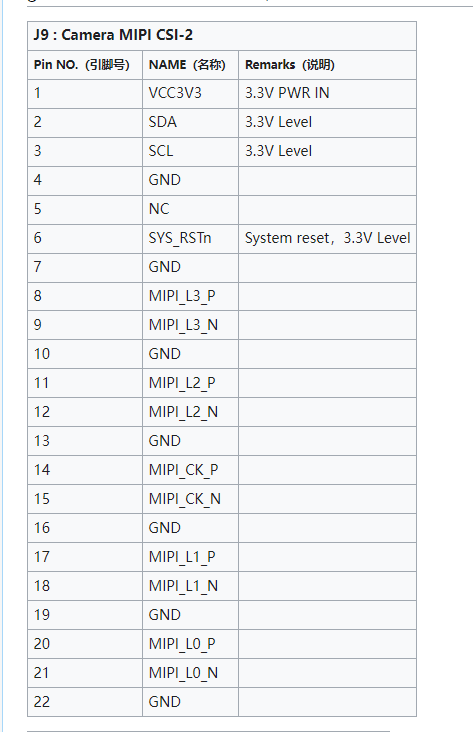

                          veye_xumm @lin last edited by
                          @lin 如果i2c用的总线没有配置错误,需要检查一下硬件连接是否正确,比如供电、fpc排线方向、poweron那个pin的配置。

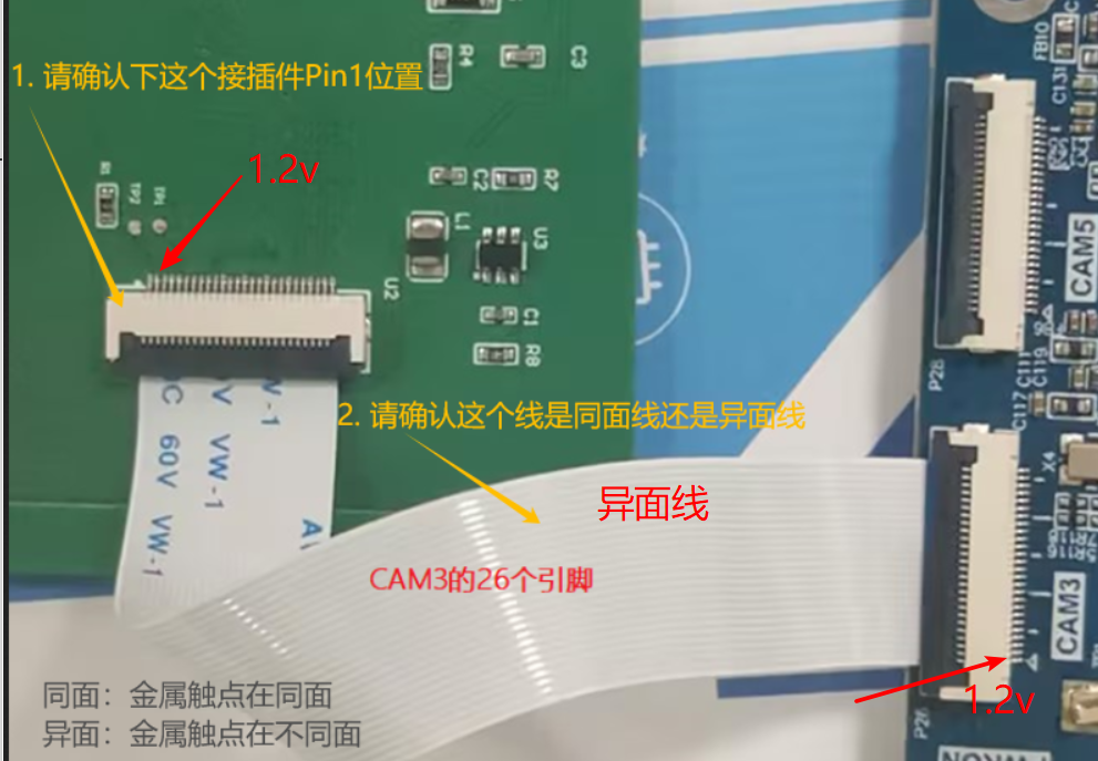

                            @veye_xumm 09cab23d-b212-4d88-9720-5044a9e191fe-6bc9afde4424ec08acfc689902c206d5.jpg [图片]没有用到power on引脚

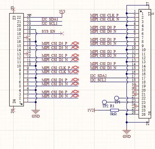

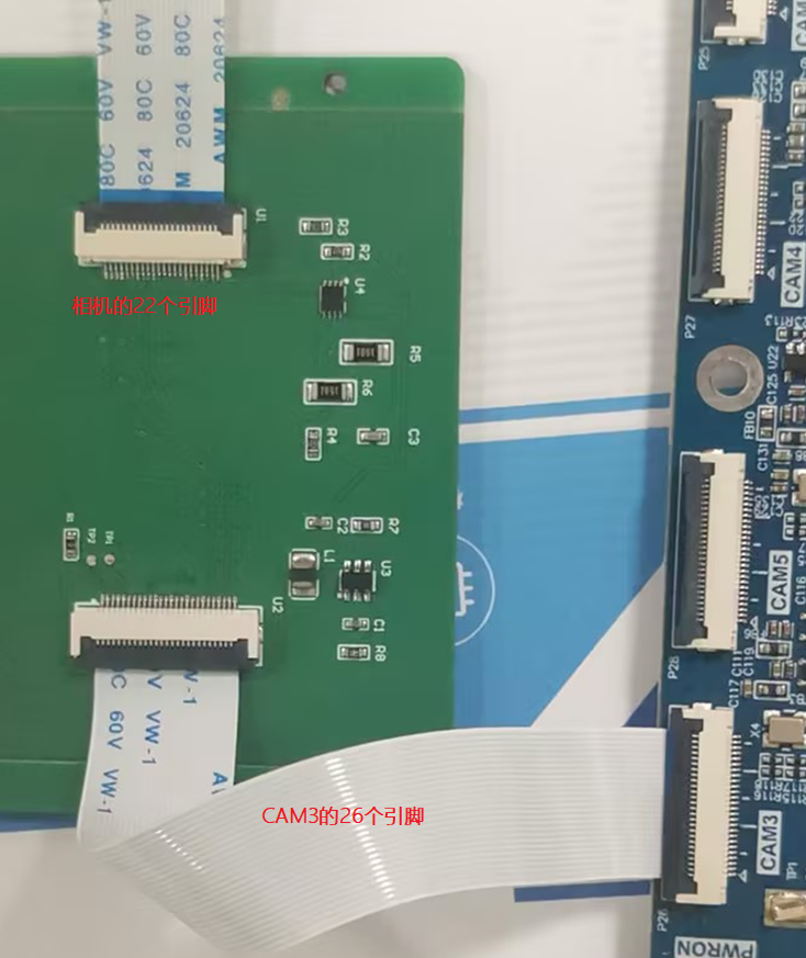

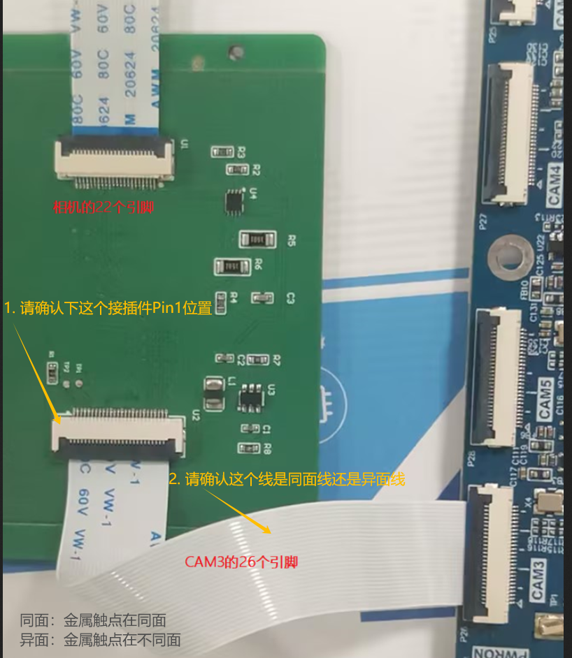

                              @lin 0a4117cc-8f57-4c69-a2cb-98a7eb47faba-image.png 开发板csi接口,上面是我们自己画的一个转接板

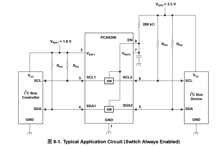

                                @lin 我们相机的i2c是3.3V电平标准,不知你原理图上有没有做电平转换?
                                  lin @veye_xumm last edited by

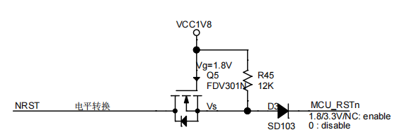

                                  @veye_xumm enable线外接的底板是1.8v能触发工作吗
                                    @lin i2c 、vcc都做了电平转换为3.3v。enable端不做电平转换直接由底板(1.8V)引出连接给相机,会导致无法正常工作吗?最低要求电压是多少?用i2cdetect -y 7检测不到设备
                                    veye_xumm L 2 Replies Last reply Reply Quote 0
                                      veye_xumm @lin last edited by veye_xumm
                                      @lin
                                      我们的SYS_RSTn对应的是你的17,现在是NC的,我们内部有上拉,这样i2c应该直接就是通的。你是接到i2c-7上了吗?另外,你的fpc线方向有没有插反了?
                                          @lin poweron这个引脚在哪里,相机给出的22个引脚中没有
                                            @lin
                                            @lin said in 相机驱动:
                                            不好意思,我之前说的就是SYS_RSTn引脚的意思。
                                            拍一下你硬件连接的照片我看看。
