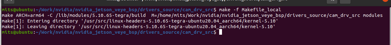

    • AGX Orin Jetpack5.x 编译modules问题
      参考教程 http://wiki.veye.cc/index.php/VEYE_CS_Camera_source_for_Jetson/zh
      5 编译modules
      Jetpack5.x以后的版本,非MV系列产品,可以直接以modules方式编译驱动,得到ko文件。推荐直接在Jetson Board上面编译驱动。
      cd $RELEASE_PACK_DIR/drivers_source/cam_drv_src/
      make -f Makefile_local
      似乎没有编译得到驱动ko文件
      对于5.x的modules编译方式不是很了解,请问怎么解决呢,非常感谢!
      posted in Jetson App Software
