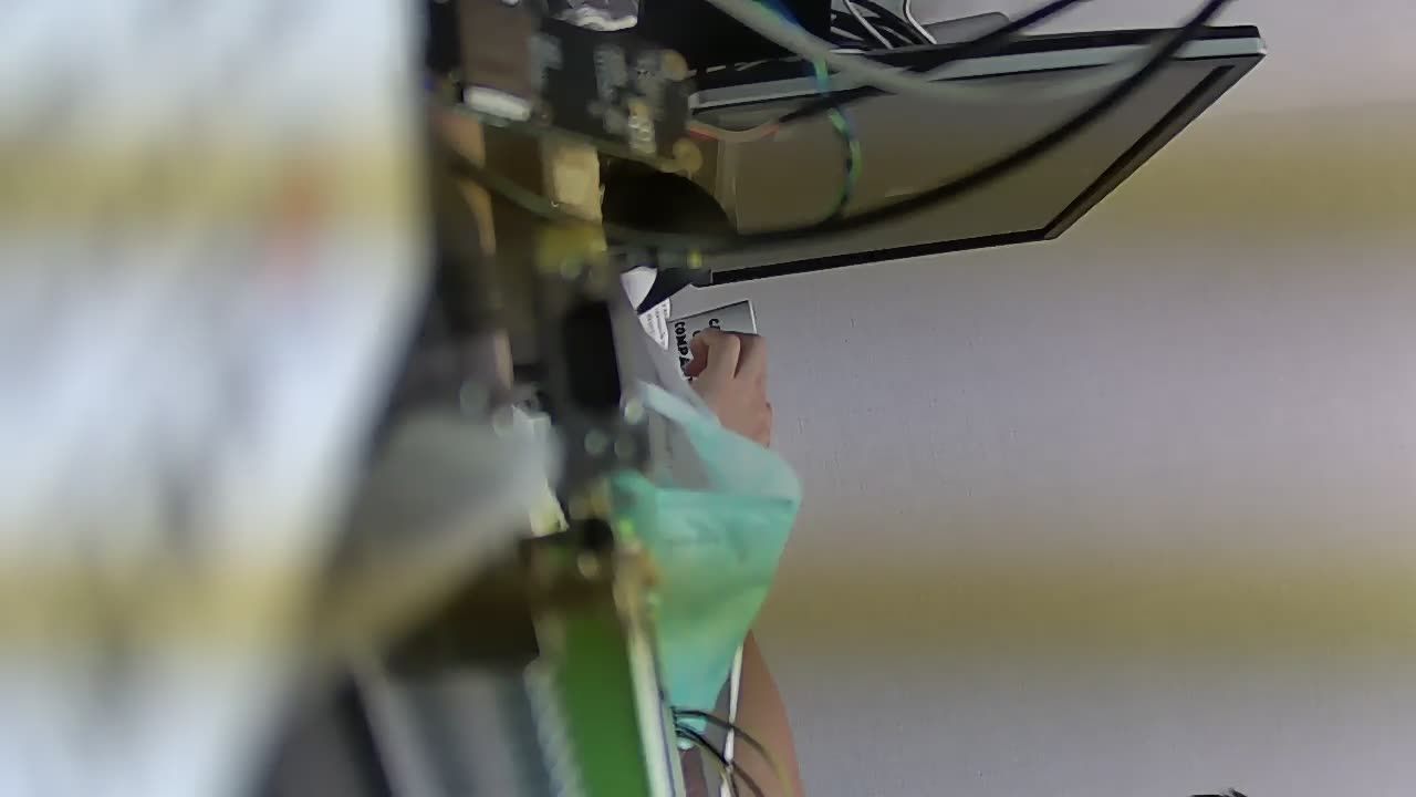

                    coolmitch @veye_xumm last edited by

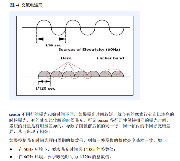

                      veye_xumm @coolmitch last edited by
                      @coolmitch
                      这个条纹是稳定不动的吧? 那么就是跟你的60Hz匹配的。
                      这个问题我找了一个资料给你看一下。
                      现在的问题是,你的灯光强度不仅随交流电变化,而且本身的强度又比较强。
                      这种情况下,如果还是维持曝光时间大于1/120s,那么就可能产生过曝的问题。
                      所以这种现象一定环境下属于没办法解决的正常现象。 你可以换更小的光圈的镜头来解决。
                      C 1 Reply Last reply Reply Quote 0
                        @veye_xumm 好的,我再觀察比較ㄧ下不同環境跟不同攝像頭看看。
