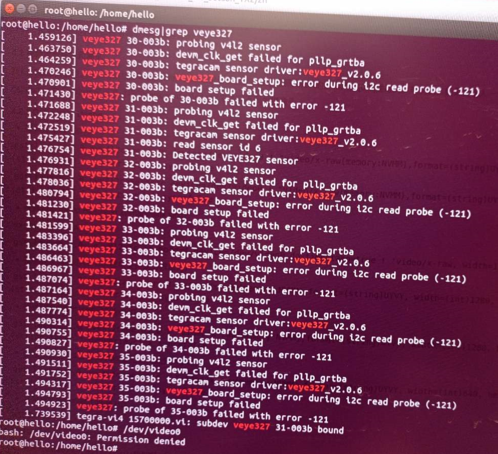

      hello @hello last edited by
      @hello

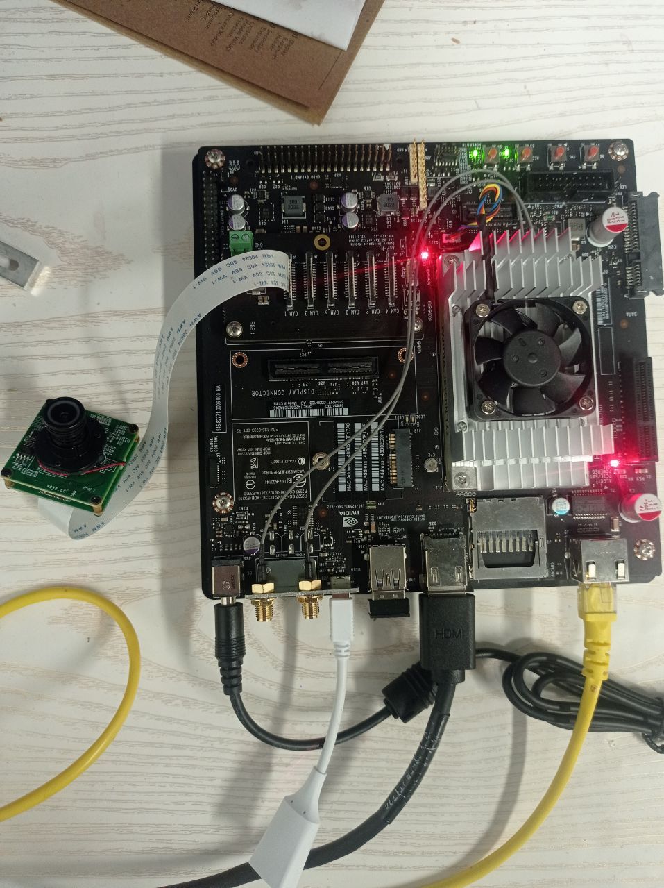

      根据文档4.2的说明,一个摄像头对应video0,继续/dev/video0检测,结果:Permission denied,这个是咋回事呢?
        veye_xumm @hello last edited by
        @hello said in (急!!!)JETSON TX2 + CS_TX2_XAVIER_1CAM_IMAX327 怎么正常启动?:
        当然,这个是设备文件,不能直接执行。你可以稍微补习一点点linux基础知识。 学习一下ls的用法。
        现在你的系统检测到了。

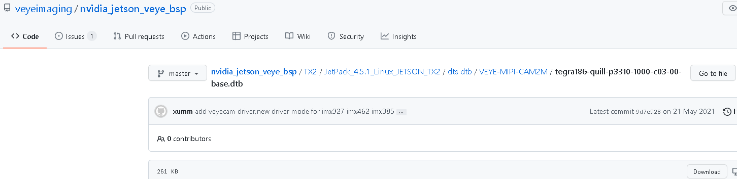

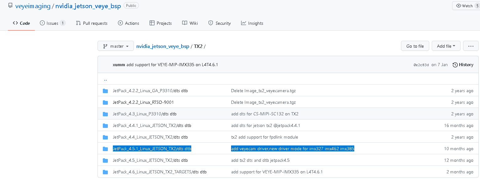

        另外建议你使用我们新版本的驱动,veyecam2m。做法就是用VEYE-MIPI-CAM2M下面的dtb文件。

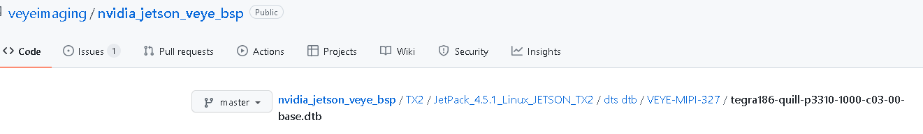

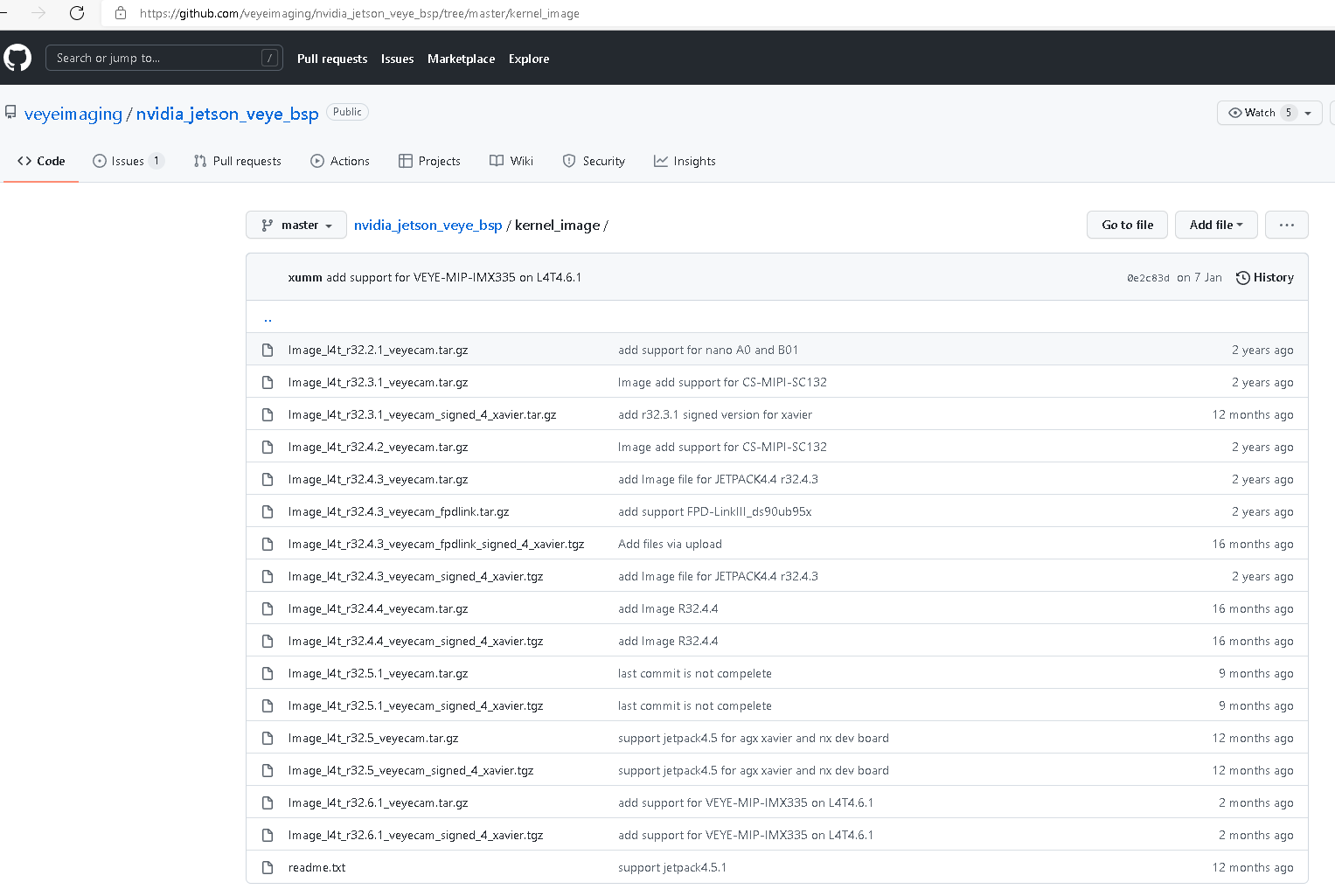

            • H
              @hello
              “另外建议你使用我们新版本的驱动,veyecam2m。做法就是用VEYE-MIPI-CAM2M下面的dtb文件。”
              关于这个提供下下载的链接吧?
              目前使用的是根据文档3.3.4中说明的版本:tegra186-quill-p3310-1000-c03-00-base.dtb
              下载来源如下:
              这个不是最新的吗?
              另外使用新的dtb做法是直接拷贝覆盖吧?可要烧写步骤呀?
              H 1 Reply Last reply Reply Quote 0

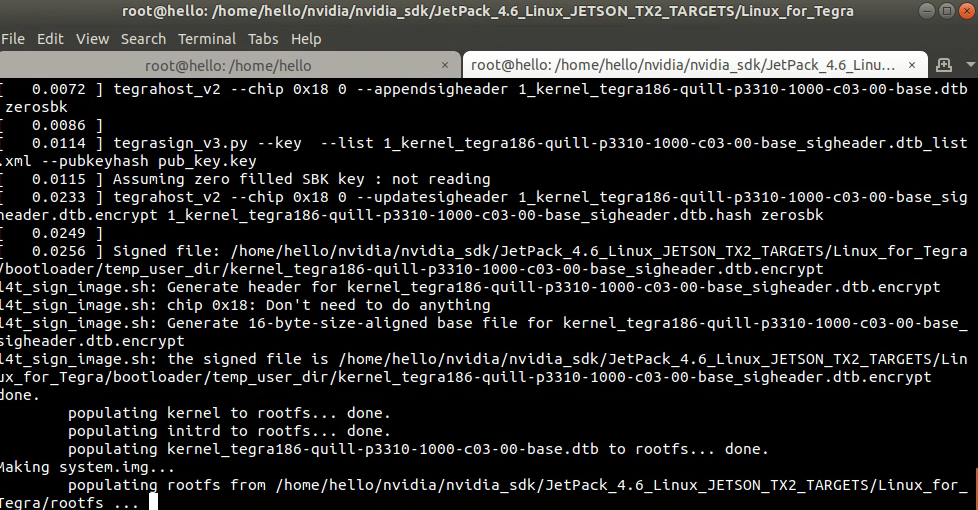

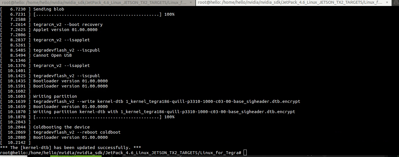

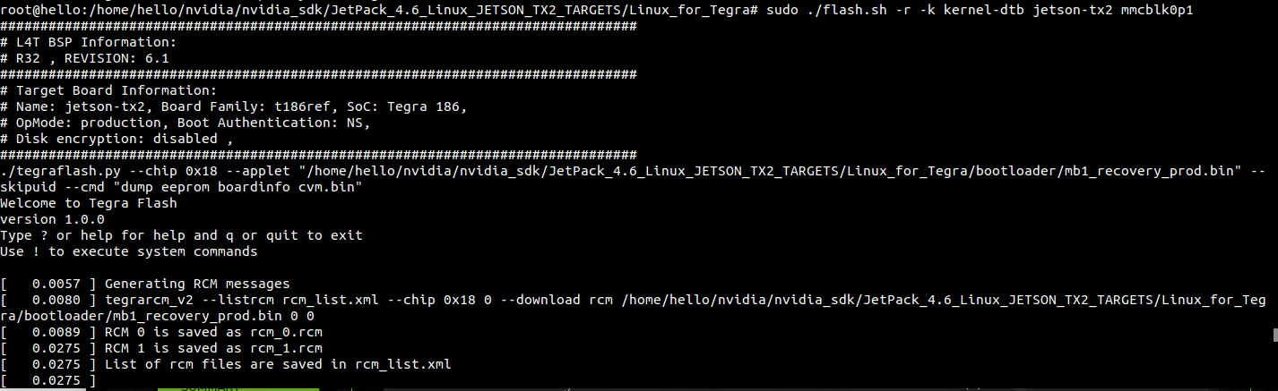

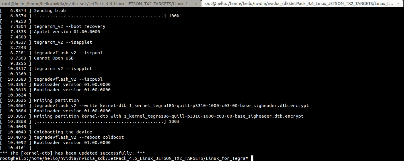

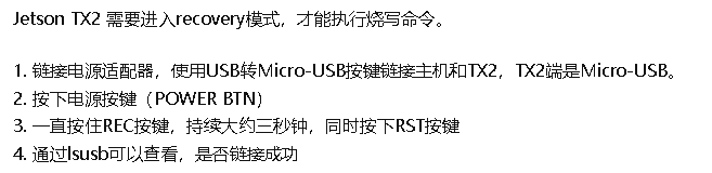

              • H
                @hello
                下载如下的dtb

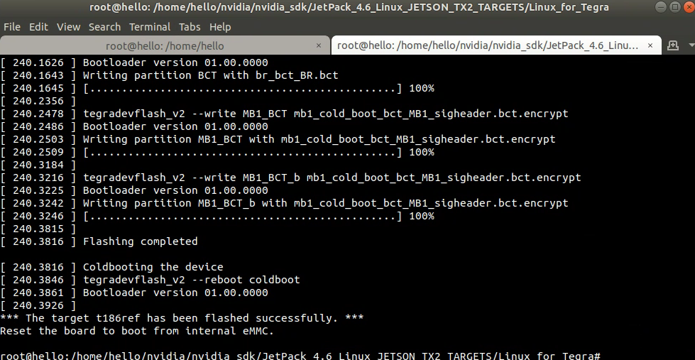

                开启recovery模式,在host pc上重新烧写更新dtb(参考文档3.6.3)
                烧写更新完成后发现摄像头sensor都检测不到了???

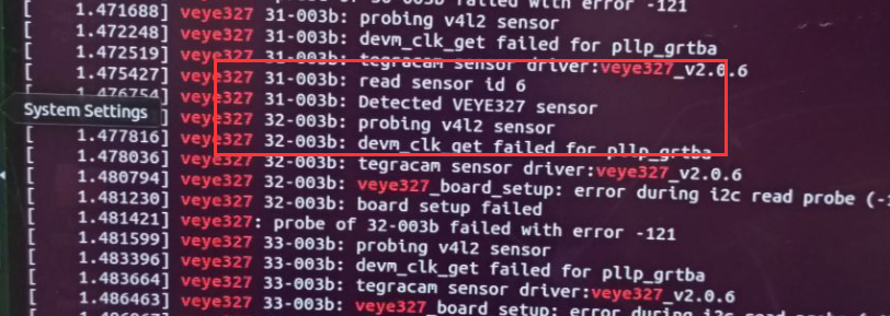

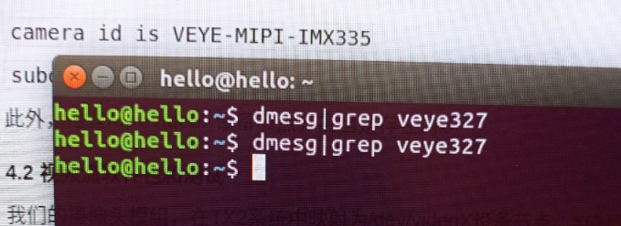

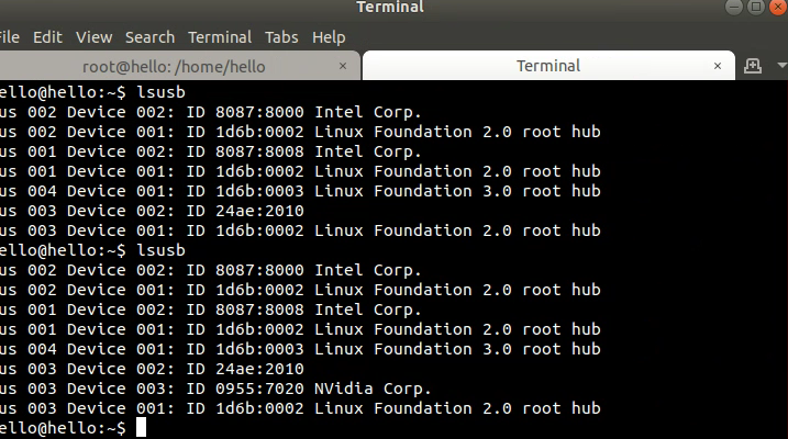

                  @hello
                  1. 你重新烧过的系统,好像不是L4T 32.5.1吧?所以为什么要用这个Jetpack4.5.1下面的呢?
                  2. 用veyecam2m,dmesg就不要grep veye327了啊。
                  dmesg | grep veye
                  1. 请检测一下你的排线有没有插歪了的情况?
                  • H
                    hello @veye_xumm last edited by
                    之前的系统是32.5.1的,上次新烧的版本号为R32(release) Revision:6.1
                    用Jetpack4.5.1下面的原因是根据摄像头型号327,根据code的版面支持说明用的这个版本
                      @hello 请用正确的版本,也就是jetpack4.6的版本
