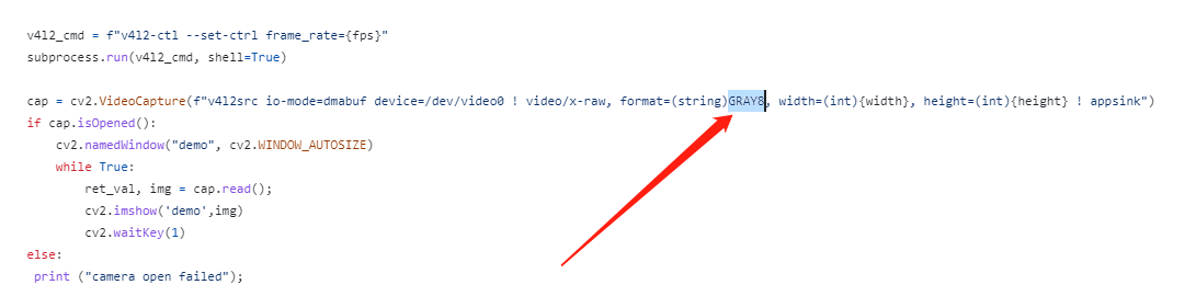

      在178的wiki文档中还是没有找到设置曝光时间跟增益设置的指令,请帮忙提供链接;程序开发采用的是opencv+v4l2.
      https://wiki.veye.cc/index.php/Mv_mipi_i2c.sh_user_guide#expmode
      从6.6往后看即可。
      我用的是v4l2模式,这个支持这种模式吗?安装说明的链接发一下吧
        veye_xumm @maifengW2023 last edited by
        @maifengw2023
        就是这个脚本。从github上下载到你树莓派上就行了。https://github.com/veyeimaging/mvcam_raspberrypi/tree/main/mv_tools_rpi

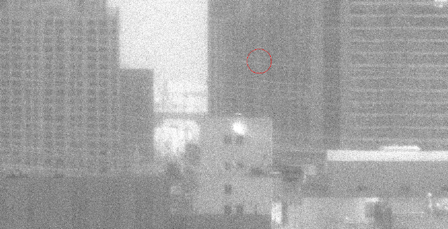

          现在采用硬件外触发模式显示图像,我们是采用5Hz、20Hz的频率发射一束光,触发信号后50us出光,外触发的参数应该怎样设置?请工程师帮忙解答一下,咱们这个触发的参数应该怎样设置才能捕捉到光的图像? 非外触发模式下,我们设置frame_rate=50;偶尔能捕捉到一束光,想用外触发精准时间来捕捉,这个就可以每一个触发周期都能捕捉到。
            @maifengw2023 有一个比较关键的参数,你的这束光的持续时间是多长?
            摄像机曝光时间设置的什么模式? 如果是手动曝光,那是多长时间?
            IMX178是rolling shutter的,也就是说每行的起始曝光时间并不一致,所以此参数比较重要。
            M 2 Replies Last reply Reply Quote 0
            • M
              maifengW2023 @veye_xumm last edited by maifengW2023

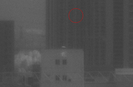

              光的时间很短10ns,手动曝光的,手动曝光,曝光时长,16000us;
              这个是非触发模式下抓到图片,红圈下方哪个白斑就是光斑

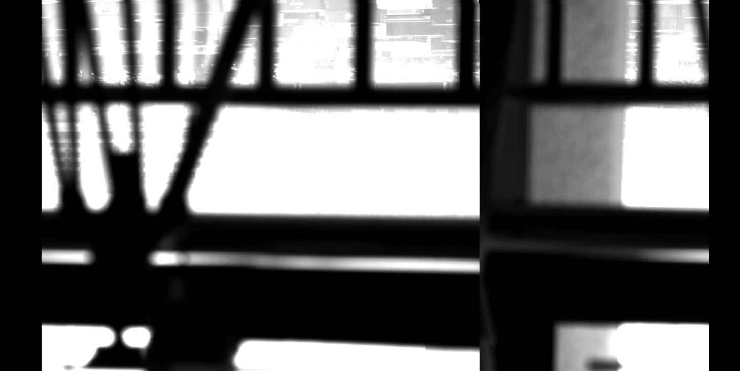

              • M

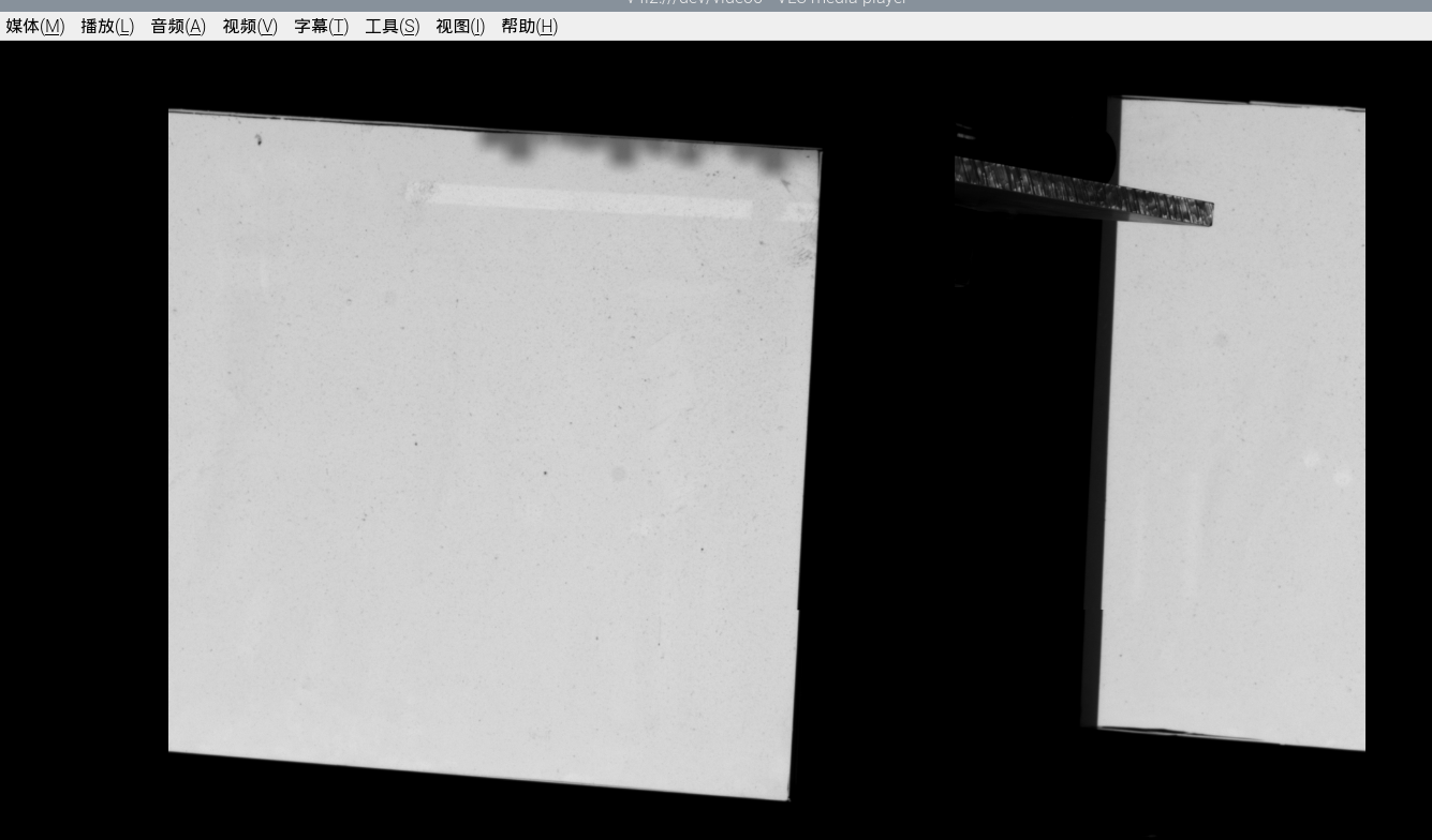

                触发模式下,10Hz ,曝光时间设置到70000us,下面是照片
                  @maifengw2023 不好意思,回复有些晚了。
                  像您这种使用场景,建议使用global shutter的传感器。比如IMX264这种。
                  因为rolling shutter的传感器曝光是逐行的。
                  16ms或者70ms的曝光时间并不算长,也就是对应上图黄色的长度变短的效果。
                  导致的现象是,有的行能捕捉到你这个激光,有的行可能就捕捉不到。
                  M 1 Reply Last reply Reply Quote 0

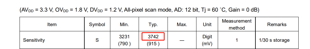

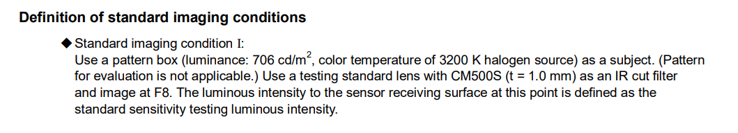

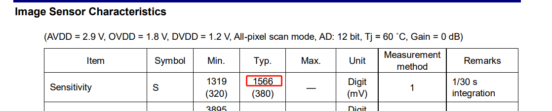

                      所谓高量子效应,你可能是简单化的理解了传感器的光谱响应曲线。这个曲线是sensor自己在不同波段的波长光线下的响应。你可以注意到,此曲线的最高点总是1。 不同sensor的灵敏度是不同的,因此不同的imx178的10%不见得就比imx264的7%高。
                      我在sensor手册看到一个数据供你参考:
                      • IMX178
                      • IMX264
                      • 测试条件

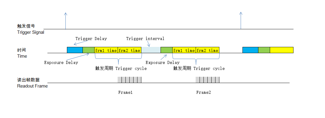

                      如果一定要使用IMX178,有一个手段是增加sensor的曝光时间,拉长触发信号和激光之间的间隔。保证sensor所有行都开始曝光了,还没有曝光结束的时候,激光打出来。

                          @maifengw2023 是的IMX264是全局曝光。
                          @maifengw2023 said in MV-MIPI-IMX178M+树莓派4B+OSPI5.15,官网例程不能使用:
                          我感觉你这个50us的时间太短了。sensor绝大部分行还没有开始曝光呢,你的激光已经完成发射了。
                          这个时间可以拉长吗?
                              @maifengw2023 我的意思不是增加光的时间,是增加触发信号和激光发射之间的间隔。
                                  @maifengw2023 你使用的分辨率,帧率说一下,我给计算一下。
                                  • M
                                    分辨率是1920*1080,帧率用的10跟50;外触发是10,流模式是50
                                      @maifengw2023
                                      首先你所说的外触发帧率是10,应该是你理想中的触发间隔,而不是相机的帧率。相机的帧率继续使用50fps的配置是没问题的。
                                      我给你解释一下rolling shutter。
                                      按照1920*1080分辨率,50fps的配置。我计算了一下,每行的传输周期大约是18us。
                                      也就是说,收到触发信号之后,第一行开始曝光,然后延迟18us第二行开始曝光,再延迟18us后第三行开始曝光。
                                      所以我的建议还是你选用global shutter的相机进行开发。全局曝光相机的好处是,收到触发信号之后,立刻开始全局一起曝光(不设置触发延迟的情况下),到约定的曝光时间完成之后,立刻同时结束曝光。时序上可控性更好。
