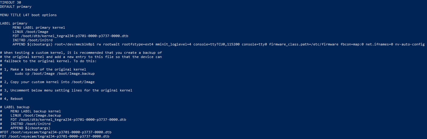

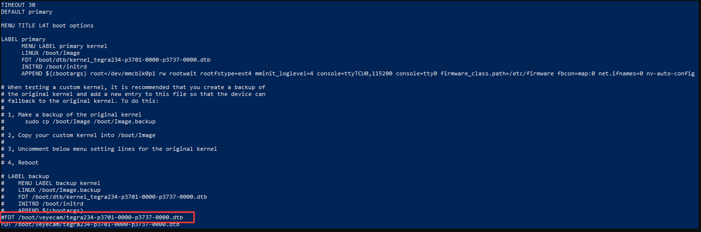

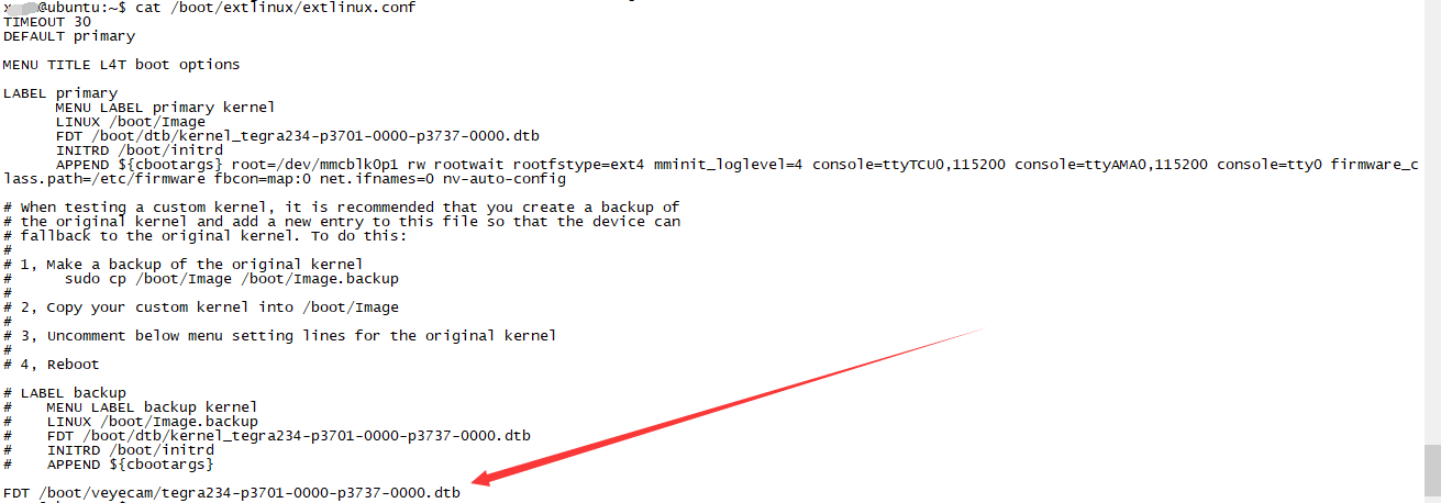

      3. 升级dtb(wiki 3.5.6节),已确保/boot/veyecam/下存在bsp包内的dtb文件,修改后的extlinux.conf内容如下
      但现在通过3.7.2节的验证流程中,未能发现imx307型号的数据

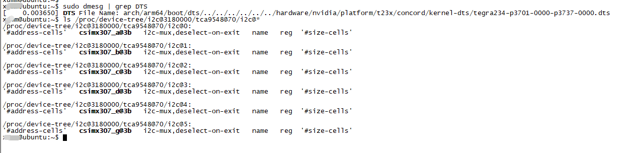

      ls /proc/device-tree/i2c@3180000/tca9548@70/i2c@* (不存在)

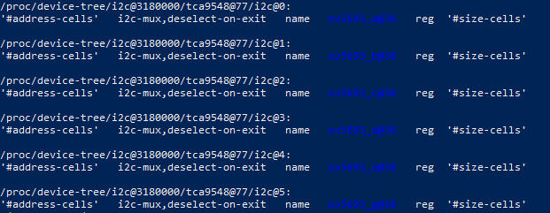

      ls /proc/device-tree/i2c@3180000/tca9548@77/i2c@*(存在,但是不包含imx307,而是ov5693_g@36,如下图所示)
      请问这个问题有什么解决思路吗?

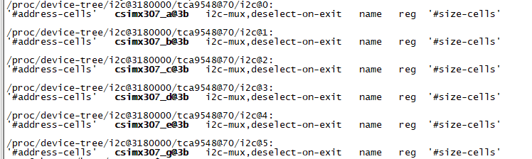

        @skys
        Orin现在应该只有一个版本,我发一下我这边的状态你做一下对比。
        首先请确认一下文件是否使用了正确的版本:
        md5sum tegra234-p3701-0000-p3737-0000.dtb
        8c277e9f751a16295975f79d361d516f  tegra234-p3701-0000-p3737-0000.dtb

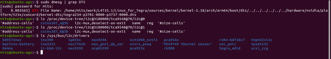

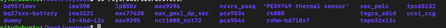

        驱动的状态:
        dts的状态:
          2./sys/bus/i2c/drivers/的驱动状态结果如下:
          3.device-tree的信息和之前一致,没有变化。
          使用的JP5.0.1DP是新刷的,还没有其他库安装。

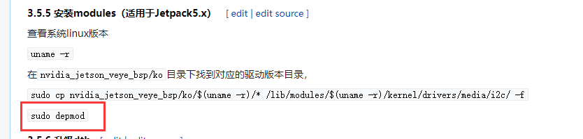

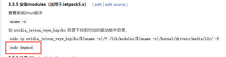

            @skys
            安装modules的时候,下面这个命令执行过吗?
            • S
              skys @veye_xumm last edited by
              @veye_xumm 执行过的

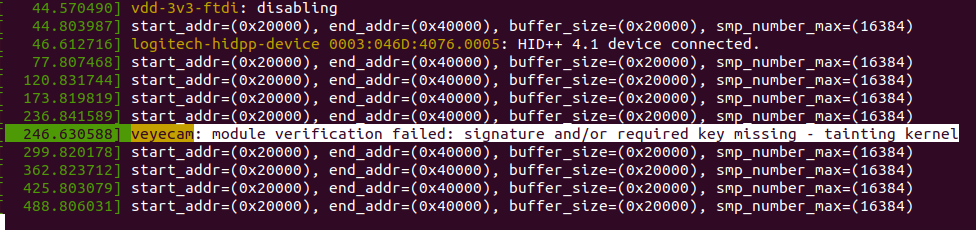

                veye_xumm @skys last edited by
                @skys 有点奇怪。你可以用dmesg看一下内核启动的初步阶段,看看生效的dts路径。
                        @skys
                        根据下面这个提示,你现在系统生效的还是原版系统自带的dtb,而不是extlinux.conf修改过的。
                        这问题确实有点奇怪。
                        DTS File Name: /dvs/git/dirty/git-master_linux/kernel/kernel-5.10/arch/arm64/boot/dts/../../../../../../hardware/nvidia/platform/t23x/concord/kernel-dts/tegra234-p3701-0000-p3737-0000.dts

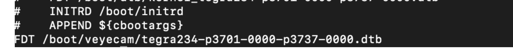

                            @skys
                            胡乱猜测一个,你试试,下面这行删掉,或者在#后面加一个空格。
                            • S
                              @veye_xumm 之前只有一行的版本我也试过,还是一样的问题。我准备刷JP5.0.2试一试是否可以正常工作
